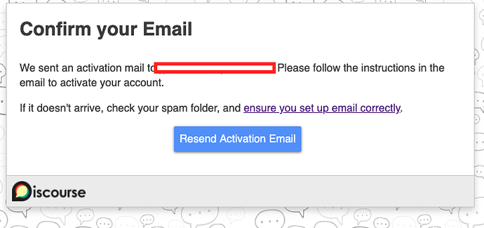

Estou usando o Digital Ocean (hospedagem), SendGrid (SMTP) e Netlify (Domínio, DNS) para configurar meu fórum aberto para o meu blog.
Já configurei a parte de Domínio e DNS e consegui acessar a página de registro.
Mas o e-mail nunca chega ao e-mail do Desenvolvedor.
