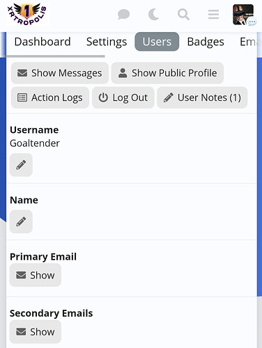

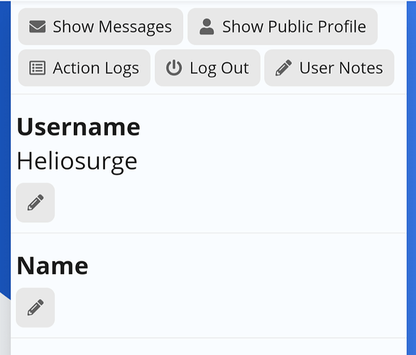

Lors de la modification d’un utilisateur dans le menu d’administration. La modification du Nom de l’utilisateur est enregistrée mais après actualisation, rien n’a été sauvegardé.
Aucun nom affiché dans Nom
Modifier et enregistrer. Actualiser la page, aucun nom enregistré comme sur l’image ci-dessus.

L’administrateur devrait pouvoir afficher le contenu du champ Nom. La photo montre mon compte, mais même en modifiant ce champ et en enregistrant, il se vide lors d’un rafraîchissement.
