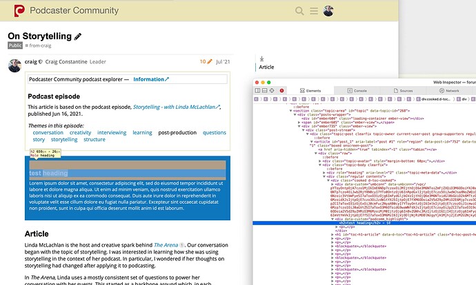

Ho post che hanno DIV aggiuntivi nei loro corpi. Ad esempio, On Storytelling - Workbench - Podcaster Community
Il DIV che attiva la generazione del TOC è all’interno di un DIV… e il TOC lo nota. Ma altri titoli, all’interno di DIV, non sembrano essere notati dal TOC.
…non è lo screenshot migliore. Quello è un H2 in un DIV arbitrario/solo per lo stile che non appare nel TOC.
…non mostrato è il <div che attiva il TOC, che è all’interno del DIV con la coppia attributo/valore folle…

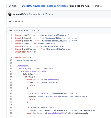

aggiornato ore dopo per aggiungere: Forse solo “:scope h1,” ecc. piuttosto che richiedere che i titoli siano figli immediati dello scope?
…inoltre, questo è stato menzionato a marzo '21, DiscoTOC - automatic table of contents - #255
