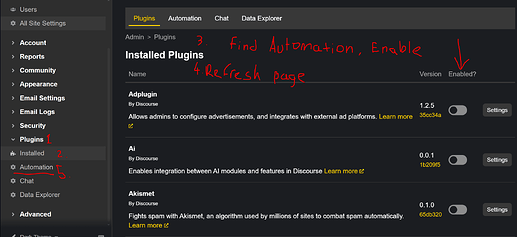

Mi dispiace chiedere, ma dove trovo esattamente le impostazioni per questo?
Attualmente sto usando la versione 3.2.2: presumo che questa includa già Discourse Automation?
Corretto, è incluso nel core. Per poter utilizzare il plugin devi prima abilitarlo da /admin/plugins. Assicurati che lo stato del plugin sia ‘Abilitato’ in questo modo
Scrivere con un mouse è difficile :rofl:
2 Mi Piace

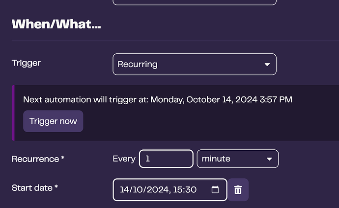

Funziona ancora “Ricorrente”? Per me no.
Ho impostato “Ogni 1 minuto” e non funziona.
1 Mi Piace
L’ho appena provato e posso confermare che funziona. Sia il trigger ricorrente che l’appartenenza al gruppo tramite lo script del badge.
Sei sicuro che questo gruppo possa essere unito?
