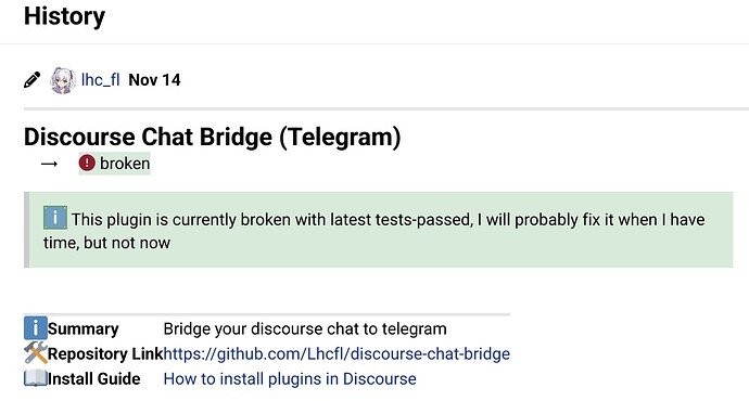

Les derniers messages ont été rédigés avant la dernière modification du premier message, où la balise broken a été ajoutée.
Je m’attendrais donc à ce que ce soit toujours cassé.
3 « J'aime »

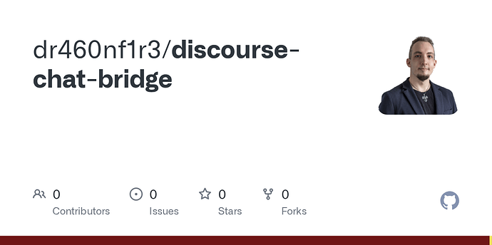

J’ai créé une copie (fork) du plugin et l’ai corrigé. Il fonctionne désormais comme prévu. J’espère que c’était la bonne démarche !
3 « J'aime »
Vous pouvez désormais envisager de soumettre une PR au dépôt principal, et vous le découvrirez peut-être lors d’une revue :wink:
4 « J'aime »
Je viens de le faire. Le dépôt et l’extension avaient l’air complètement abandonnés, alors je ne m’en suis pas préoccupé avant.
3 « J'aime »
Ouais, c’est vrai, ça peut être un problème. Mais l’auteur du sujet était autrefois très actif…
