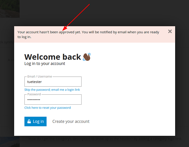

Si ha habilitado la configuración de must approve users en su sitio de Discourse, los nuevos usuarios no podrán iniciar sesión en Discourse hasta que hayan sido aprobados por un miembro del personal. Esto también evitará que los nuevos usuarios inicien sesión en su sitio PHP hasta que hayan sido aprobados en Discourse. Si su sitio PHP muestra un enlace para permitir a los usuarios iniciar sesión a través de Discourse, cuando un usuario no aprobado haga clic en el enlace, será dirigido a la página de inicio de sesión de Discourse y verá un aviso como este si intenta iniciar sesión:
Avíseme si eso no responde a su pregunta.
