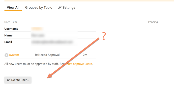

¿Qué estoy pasando por alto aquí? Acabo de tener un usuario que se registró por primera vez a través de WordPress SSO. He configurado el sistema para que se requieran aprobaciones. ¿No debería aparecer esa opción aquí? No tengo idea de cómo aprobar a este usuario :frowning:
Sí tengo la notificación en el menú de administrador de que hay un usuario pendiente de aprobación.

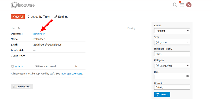

Puedo reproducir este problema si habilito tanto SSO como la configuración del sitio debe aprobar usuarios. Para aprobar al usuario, haz clic en su nombre de usuario en el elemento de revisión:
Esto te llevará a la página de administración del usuario:

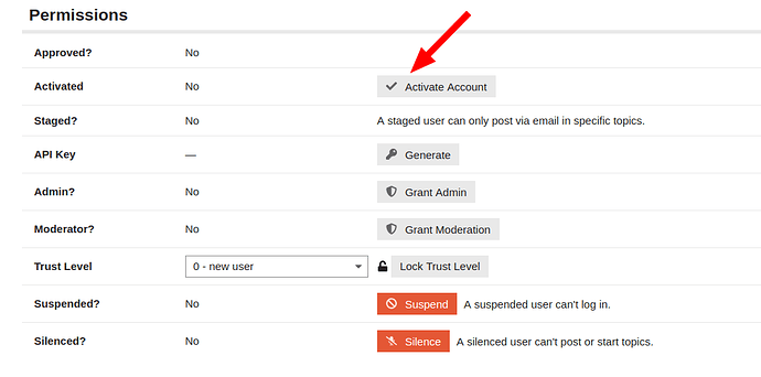

En la sección Permisos de la página de administración del usuario, haz clic en el botón Activar cuenta si el usuario aún no ha sido activado:

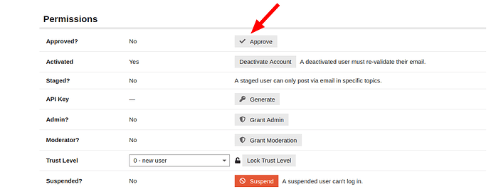

Luego haz clic en el botón Aprobar:
Esto debería aprobar al usuario y eliminar la notificación de tu Cola de revisión.
