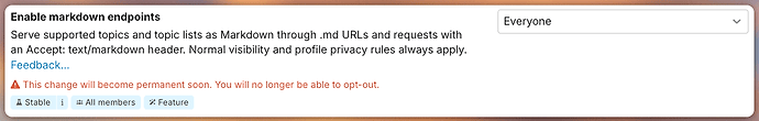

Quiero desactivarlo, pero no veo esa configuración en el panel de control. Estoy filtrando por “markdown”.
En realidad, es un cambio inminente. Debes ir a /admin/config/upcoming-changes?changeNamesFilter=enable_markdown_endpoints
Actualizando la publicación original para reflejar esto.

Lo tengo desactivado, pero me indica que no podré elegirlo pronto. No quiero hacerle la vida demasiado fácil a los rastreadores, y esa vista omite algunos métodos que uso para detectar bots.
1 me gusta
Sí, buen punto, lo corregiremos. La idea es que esta función siga siendo desactivable.
1 me gusta
Suena bien. ¡Gracias!
Aquí está esa PR: UX: Hide permanent warning for markdown endpoints - Pull Request #45037 - discourse/discourse - GitHub
