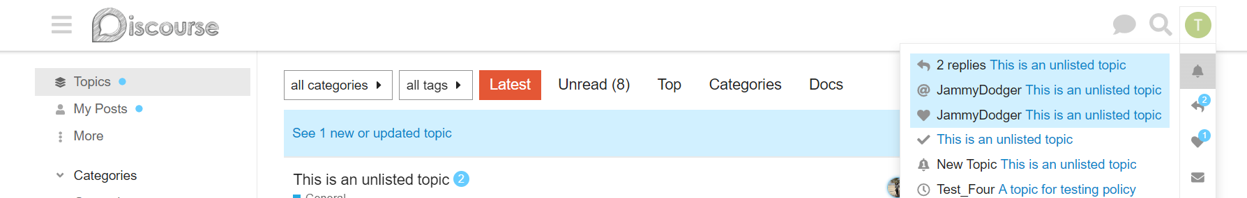

  • Тестовому пользователю отправляется уведомление:
Тестовый пользователь также получает уведомления о лайках, упоминаниях и ответах на темы, пока они были скрыты:

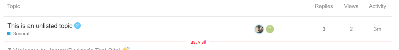

Обычно вы не получаете отдельного уведомления при скрытии или раскрытии темы, так что здесь тоже всё работает нормально — хотя теперь тема отображается в списке тем с количеством непрочитанных сообщений:
