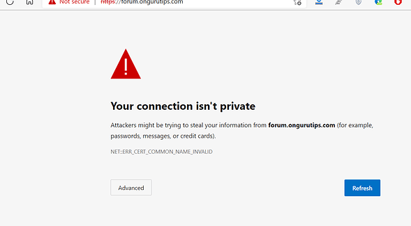

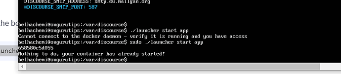

J’ai installé une nouvelle application Discourse sur mon sous-domaine, j’ai changé le port, et ajouté le sous-domaine à l’enregistrement DNS .
Nothing to do, your container has already started. Mon URL de sous-domaine est :
https://forum.ongurutips.com , mais elle ne fonctionne pas et affiche la page NGINX.
J’ai installé Ghost sur le domaine principal et Discourse sur le
sous-domaine , le tout sur le même serveur
VPS sous
Ubuntu .
Avez-vous des suggestions ?

https://forum.ongurutips.com ne pointe pas vers une instance Discourse
Votre enregistrement A pour Forum doit pointer vers votre instance Discourse
Pouvez-vous m’aider ?
Des détails ou une commande ?

Ce que vous recherchez, c’est quelque chose comme ci-dessous :
@pfaffman edited this heavily 2022.02.24. Blame me if it’s broken.
If you want to run other websites on the same machine as Discourse, you need to set up an extra NGINX or HAProxy proxy in front of the Docker container.
NOTE: This is for advanced admins
This guide assumes you already have Discourse working - if you don’t, it may be hard to tell whether or not the configuration is working.
You cannot use ./discourse-setup to set up Discourse if another server is using port 80 or 443. You will…
1 « J'aime »
merci, j’ai créé un nouveau serveur
