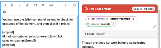

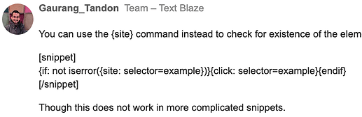

Descrizione: Ho un plugin personalizzato che utilizza estensioni markdown (come descritto qui). Il plugin funziona durante la stesura di un post/argomento, mostrando l’anteprima HTML. Tuttavia, quando il post/argomento viene pubblicato, il plugin semplicemente non ha effetto. Il contenuto grezzo del post viene preservato così com’è.
Screenshot: funziona durante la stesura
Screenshot: codice grezzo dopo la pubblicazione
