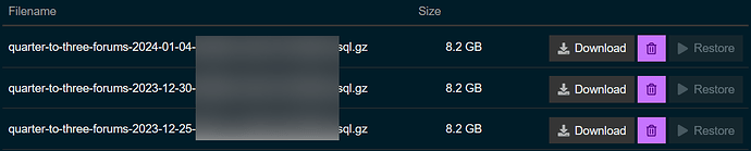

Lo extraño es que de la lista de archivos temporales, vemos que los días 2, 3, 7, 8 y 9 de enero consumen espacio. De la lista de copias de seguridad de Discourse en la interfaz de administración, solo veo el 4 de enero. Entonces, ¿quizás Discourse está realizando esas copias de seguridad pero no las está subiendo correctamente a S3? El problema con esa teoría es que la “frecuencia de copia de seguridad” está configurada en 3 en la configuración de administración, por lo que no debería intentar hacer copias de seguridad todos los días de todos modos. Tenga en cuenta que los registros de copias de seguridad en la interfaz de administración están vacíos, no hay registros allí.
Mi mejor explicación es que a veces el servidor se reinicia antes de que pueda eliminar el archivo de copia de seguridad local.
La lista de copias de seguridad muestra lo que está en S3, no en tu disco local.
