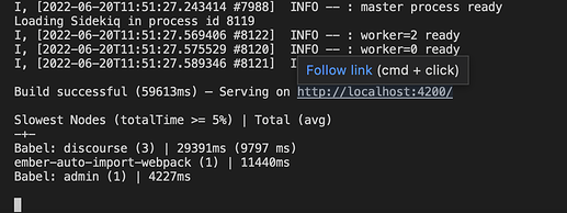

Passez à l’autre onglet du terminal (bash) :
et exécutez : bin/ember-cli -u
Une fois qu’il a démarré, vous pouvez ouvrir le site en faisant cmd-clic/ctrl-clic sur l’URL dans la sortie :

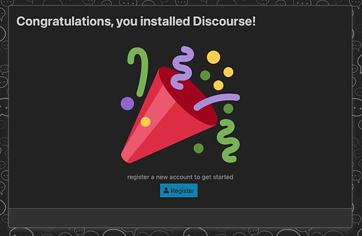

Et voilà !
Je pense que nous pouvons encore simplifier un peu les choses. Il y a certainement place à l’amélioration !
Merci, ça a fonctionné !
