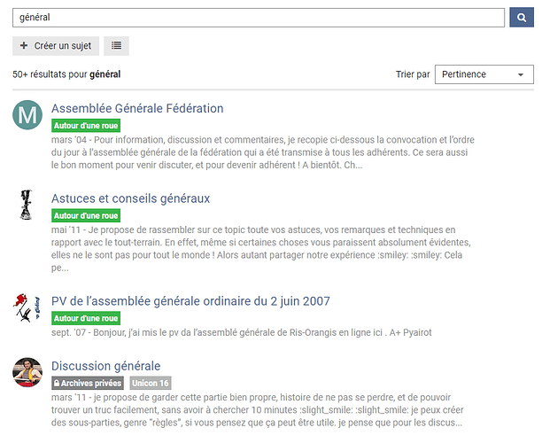

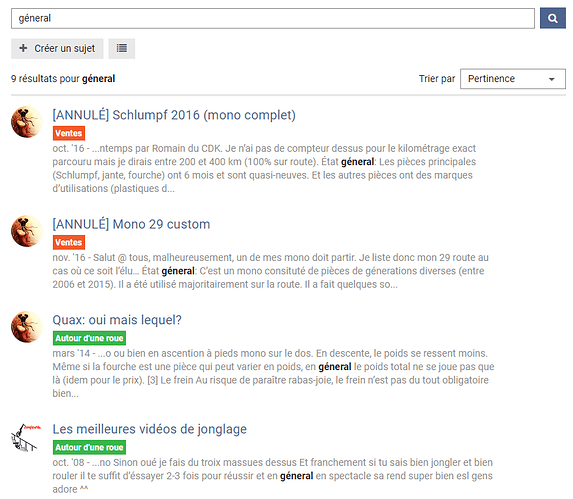

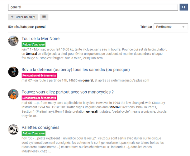

In francese abbiamo molti caratteri accentati e anche tante persone che non si preoccupano di digitarli quando scrivono.

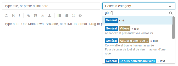

Poiché Discourse sembra essere rigido riguardo agli accenti, ciò porta a risultati parziali quando un utente inserisce una stringa che può contenere accenti, sia dalla funzione di ricerca che dal filtro per categoria durante la creazione di un argomento:

Nella creazione dell’argomento:
Ma:
Penso che questo sia un grave difetto per quanto riguarda l’efficienza della ricerca in alcune lingue.

@j.jaffeux what is your opinion on this regarding select-kit ?
We would need something like this:
2 Mi Piace
Should be easy to support and a good idea. normalize is not supported by IE but maybe we can make it work with unorm/src/unorm.js at master · walling/unorm · GitHub
2 Mi Piace
I just merged a commit supporting this:
https://github.com/discourse/discourse/commit/eb9b99e5193ab82e551351d07b973ad9714ff378
For now it won’t work with browser which don’t have native support for normalize as shown here: String.prototype.normalize() - JavaScript | MDN
@Canapin if you have time to test this it should solve the issue you had in topic creation.
