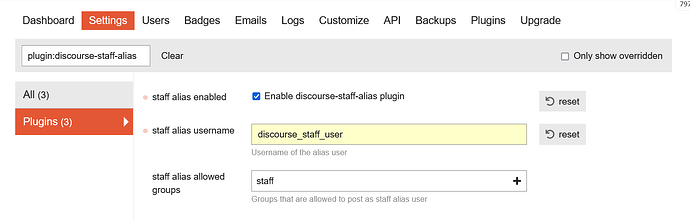

Uma vez instalado, o plugin Staff Alias pode ser habilitado em suas configurações, acessadas na sua página admin/plugins:
Este plugin é desabilitado por padrão, e antes de habilitar, um novo nome de usuário para o alias deve ser adicionado à configuração de administrador staff alias username:
Uma vez que o plugin seja habilitado, um usuário com esse nome de usuário será criado.

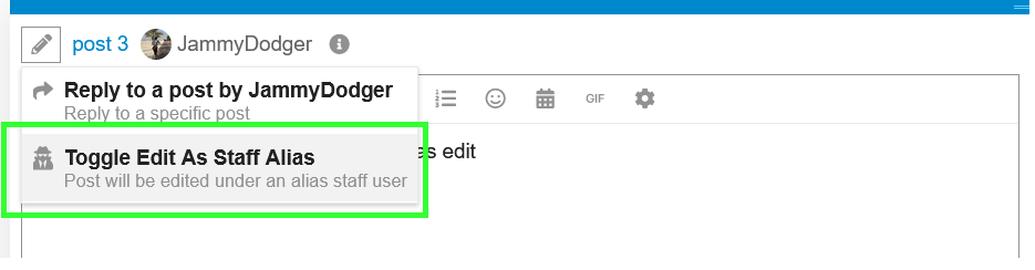

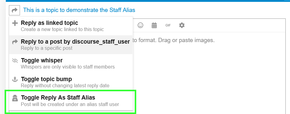

Uma vez habilitado, o staff alias pode ser alternado usando o menu suspenso de ações do compositor, e usuários nos grupos permitidos podem então escolher criar tópicos e posts, bem como fazer edições, usando o staff alias:
O tópico/post/edição aparecerá então como se tivesse sido criado pelo staff alias:
