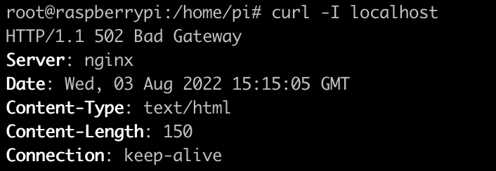

Puoi per favore condividere l’output di
docker ps -a
ps aux | grep cloudflared
E per quanto riguarda curl -I localhost?
Ciò significa che l’app Discourse non è in grado di avviarsi.
Ho appena ricostruito https://discourse-on-a-pi.falco.dev/ quindi so che funziona bene. Hai qualche plugin su quell’installazione?
Anche tail -n 50 /var/discourse/shared/standalone/log/rails/production.log potrebbe fornire alcuni indizi.
No, non sto usando alcun plugin. Sto solo usando il componente tema delle posizioni di outlet dei plugin.

È stranissimo! Non sono a conoscenza di casi in cui il percorso /latest possa causare un 404
Sembra che tu sia finito in una configurazione non valida in qualche modo. Hai pasticciato con il database?
Percorsi come https://dev.zettabayt.com/about.json funzionano correttamente, ma hai un errore di incoerenza nel tuo db da qualche parte.
Ho appena aggiornato Discourse all’ultima versione. Non ho fatto nulla con il database.
C’è la possibilità che il database sia stato corrotto a causa dell’uso della scheda SD del Pi. In questo caso, dovresti ripristinare dall’ultimo backup funzionante.
