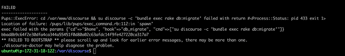

Questo sembra coincidere con il messaggio di errore FAILED visualizzato in fondo a ogni tentativo di Rebuild di Launcher.
FAILED
Pups::ExecError: cd /var/www/discourse && su discourse -c 'bundle exec rake db:migrate' failed with return #<Process::Status: pid 436 exit 1>
Location of failure: /pups/lib/pups/exec_command.rb:112:in `spawn'
exec failed with the params {"cd"=>"$home", "hook"=>"db_migrate", "cmd"=>["su discourse -c 'bundle exec rake db:migrate'"]}
13bbdd52e0835ba9dfddc5c367d63b6087a16553c3a77d27ca307734d6e16907

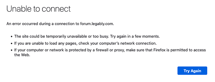

Ma quando accedo al sito, ricevo un errore “502 Bad Gateway”.
Quando interrompo il container app e accedo al sito, ricevo un errore “Unable To Connect” (il che sembra giusto dato che il container non è in esecuzione).
Ma questo mi lascia perplesso perché non ho installato Nginx su questo server.

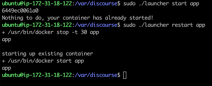

@rmccown Ho provato sia start che restart senza successo.
Ottengo ancora questo all’URL.
L’esecuzione di sudo ./launcher rebuild app fallisce nuovamente con questi messaggi (attualmente sto esaminando il file per messaggi di errore precedenti).

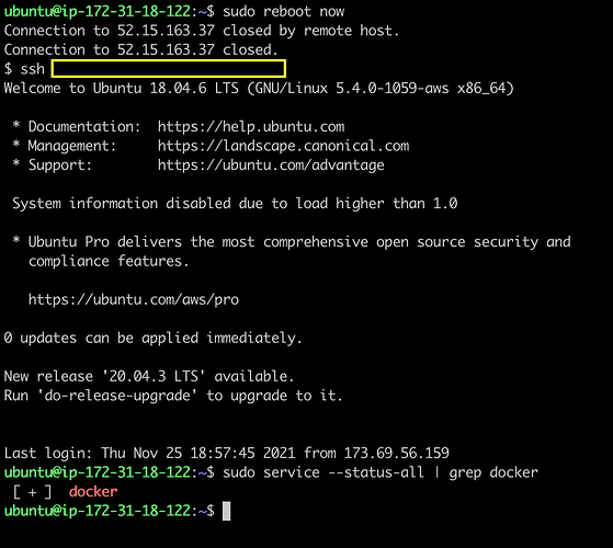

Riavvia l’istanza: reboot now
Aggiorna l’istanza all’ultima versione: apt-get update e apt-get dist-upgrade
Quindi esegui l’aggiornamento di Discourse.
1 Mi Piace
@omarfilip È la prima cosa che ho provato :wink:
Ho appena riprovato un riavvio (nessun componente di Ubuntu 18.04.6 da aggiornare dal precedente aggiornamento).
Stessi risultati: errore 502 Bad Gateway all’URL.
Ma grazie per il suggerimento.

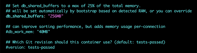

Ho anche trovato questo di novembre 2020 - Upgrade ends with FAILED TO BOOTSTRAP.
Ma devo ammettere che non so esattamente cosa significhi “seguire il nostro canale di rilascio predefinito”. Presumo che l’aggiornamento tramite l’interfaccia utente Web sia il “canale di rilascio predefinito”.
Sarebbe “tests-passed”. Se non hai modificato questa riga nel tuo file app.yaml, allora sei sul canale di rilascio predefinito:
  ## Quale revisione Git dovrebbe usare questo container? (predefinito: tests-passed)
  #version: tests-passed
puoi condividere l’intero log, questo non è sufficiente per vedere l’errore effettivo.
Sto usando il canale di rilascio predefinito.
E il mio valore di db_shared_buffers non è 0 MB (ho trovato quel problema qui).
@IAmGav Ecco un gist che contiene l’output di ./launcher rebuild app - link
L’unica indicazione di ERRORE si trova nel seguente gruppo di righe (vedi sotto).
Sembrano essere correlate alla creazione del database e dei ruoli. C’è un modo per aggirare queste azioni? (cosa che penso vorresti fare durante un aggiornamento dato che stai lavorando con un’istanza preesistente)
