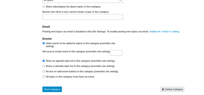

@merefield , No, no instalé ningún plugin. En la configuración de categorías, si habilitas la lista de temas de la agenda, se habilitará un botón en la página de inicio para ver eventos de categorías específicas.
Así que renombré ese botón y ahora quiero renombrar la URL también, pero no puedo encontrar cómo hacerlo.

No creo que exista tal sección en la configuración de categorías de forma nativa.
Creo que debes tener un plugin instalado, posiblemente este:

lo siento, tenías razón, supongo que es el plugin de eventos de discourse
