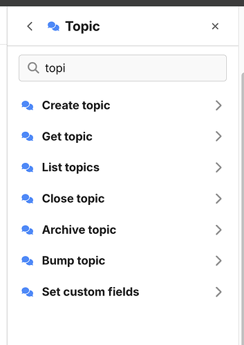

Das ist am Topic-Knoten, dort hast du die Operation „Thema hochschieben“ (bump topic).
1 „Gefällt mir“
Okay, das habe ich vermutlich übersehen, weil ich ein Update durchführen muss. Danke.
[Edit] Nach dem Update ist alles in Ordnung, vielen Dank für diesen manuellen Bump :grinning_face:
2 „Gefällt mir“

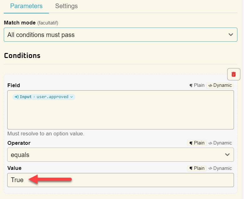

Hallo @j.jaffeux, wenn ich den Trigger „neuer Benutzer“ verwende, möchte ich, dass die folgende Aktion nur dann ausgeführt wird, wenn das neue Benutzerkonto aktiviert wurde (um Bots, die neue Benutzer registrieren, auszuschließen). Muss ich dafür den Status „genehmigt“ als Filter verwenden? Vielen Dank.
Und falls meine Annahme oben richtig ist: Wie gebe ich den TRUE-Wert an? Als „True“ oder „T“? Vielen Dank?
Es hat jetzt wohl doch funktioniert! Freue mich sehr über die Funktion
3 „Gefällt mir“

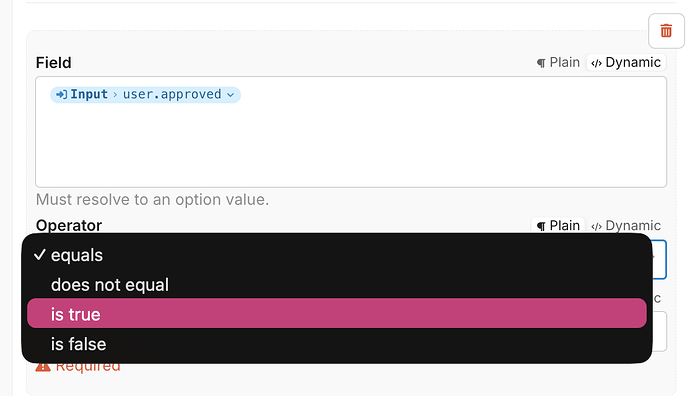

Anstatt user.approved per Drag & Drop zu verschieben, bleiben Sie im normalen Modus und wählen Sie user.approved in der Liste aus. Sie sollten dann Folgendes sehen:

Danke, das habe ich gemacht, aber der Filter user.approved scheint nicht die Benutzer zu filtern, die sich registriert und ihr Konto bestätigt haben.

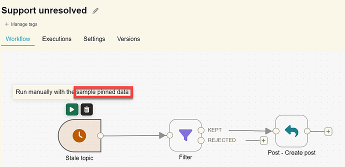

Hi, was ist „sample pinned data“?
1 „Gefällt mir“

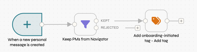

Hast du Tipps zum automatischen Verschlagworten von Antworten eines KI-Agenten? Ich versuche gerade den folgenden Workflow, aber er erkennt die Antworten des Agentennutzers nicht.
Nur zur Info: Dies ist ein versteckter Tag, aber der Agent befindet sich in einer Gruppe, die ihn sehen kann.

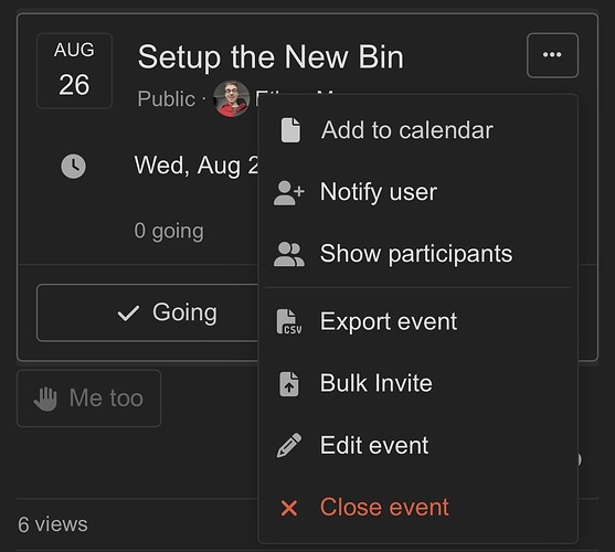

Ja, ich denke, das könnte natürlich in denselben Event-Bereich von Workflows passen.
In meinem aktuellen PR, FEATURE: Add event actions to workflows - Pull Request #42932 - discourse/discourse - GitHub , habe ich einen Event-Abschnitt im Workflow-Builder hinzugefügt. In dem Screenshot in der PR-Beschreibung bietet das Öffnen dieses Event-Menüs derzeit zwei Operationen:
  • Event schließen
  • Event öffnen
Das sind in diesem PR absichtlich die einzigen beiden Operationen, da dies der Umfang der Änderung ist, die ich zur Überprüfung einreichen möchte.
Dein Anwendungsfall könnte möglicherweise eine weitere Operation zu diesem selben Event-Menü hinzufügen, zum Beispiel Teilnahme festlegen / Teilnehmer hinzufügen. Ein Workflow könnte dann den Event-Autor als Benutzer verwenden und seine Teilnahme auf Gehe hin setzen, wenn das Event erstellt wird.
Ich denke, es wäre besser, dies generisch zu implementieren – indem man den Benutzer und den Teilnahmezustand auswählt – anstatt eine Sonderfall-Aktion nur für „Autor automatisch registrieren“ zu haben.
Ich werde mir das als Nachfolgeaufgabe ansehen, wahrscheinlich als separaten PR, damit der aktuelle PR für Event öffnen/schließen fokussiert bleibt.

Ich denke, das liegt daran, dass dieser Benutzer in pm_tags_allowed_for_groups enthalten sein muss. Man könnte argumentieren, dass die Fehlermeldung besser formuliert sein könnte… Ich werde sie verbessern.
EDIT: Wird durch FIX: provides a better error when user can't tag PM - Pull Request #43019 - discourse/discourse - GitHub verbessert
