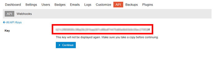

1. Faça login na sua conta do Discourse.
2. Abra o menu no canto superior direito.
3. Navegue até Admin > API.
01
4. Clique no botão Nova Chave de API.
5. Configure a Chave de API da seguinte forma:
  • Descrição: Insira o nome para a Chave de API.
  • Nível de Usuário: Selecione a opção Usuário Único para restringir o acesso via API ao usuário especificado no campo Usuário abaixo.
  • Usuário: Selecione o usuário ao qual deseja conceder acesso à API da sua conta do Discourse. Os nomes de usuário disponíveis serão exibidos conforme você digita.
  • Chave Global (permite todas as ações): Ative esta opção para permitir todas as ações. Caso contrário, defina os escopos específicos que deseja habilitar para o acesso à API.
6. Clique no botão Salvar e copie a Chave de API fornecida.
7. Acesse o Make e abra a caixa de diálogo Criar uma conexão do módulo do Discourse. Preencha os seguintes campos:
  • Nome da conexão: Insira o nome para a conexão com sua conta do Discourse.
  • URL do Host: Selecione a URL do domínio do seu Discourse (incluindo HTTPS), por exemplo, https://.discourse.group
  • Chave de API: Insira a Chave de API que você copiou no passo 6 acima.
  • Nome de Usuário da API: Insira o nome de usuário do usuário atribuído à Chave de API.
8. Clique no botão Continuar para estabelecer a conexão.

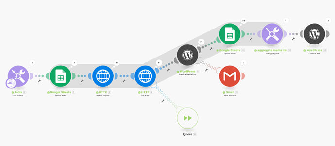

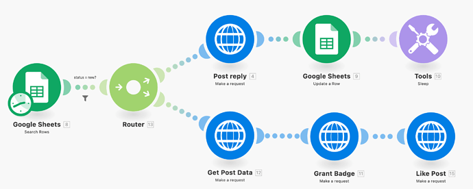

Here’s one of my favorite scenarios that I wrote for a weekly roundup of the best artwork on Blender Artists that I post on my other site, BlenderNation. I create a Google Sheet with URLs of posts that I want to feature. The scenario loads each topic, fetches the thumbnail image, uploads it to WordPress and builds the entire article. All I need to do is hit publish. What took me at least an hour to create before is now down to 5 minutes of work. (The scenario that I posted above is step 2 in this process - it takes the same sheet and congratulates everyone, gives them a badge etc).
13 curtidas
Wow, @bartv this is incredibly impressive, thanks for sharing! It’s always a pleasure to stumble upon a power user :slightly_smiling_face:. Keep up the great work and thanks for automating with us :pray:

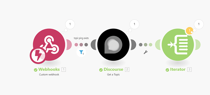

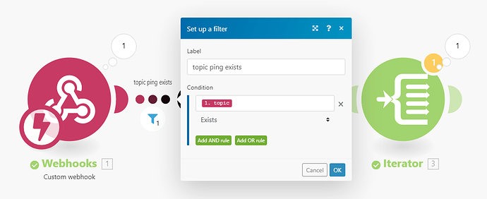

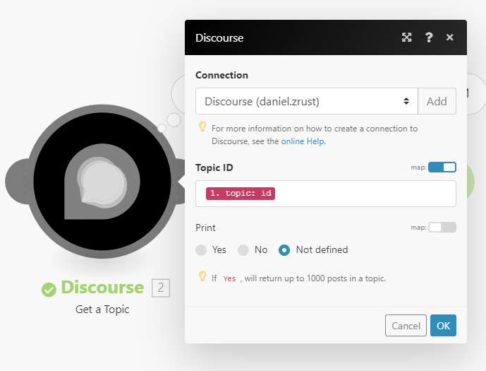

Após investigação mais aprofundada, podemos confirmar que uma solução por meio do nosso módulo genérico de webhooks pode ser uma opção viável.
Se você conseguir configurar webhooks na sua conta do Discourse e usar uma URL de webhook genérica do Integromat como ouvinte, poderá monitorar eventos de “topic”, que carregam informações de tags no payload.
Um início de cenário poderia ser assim:

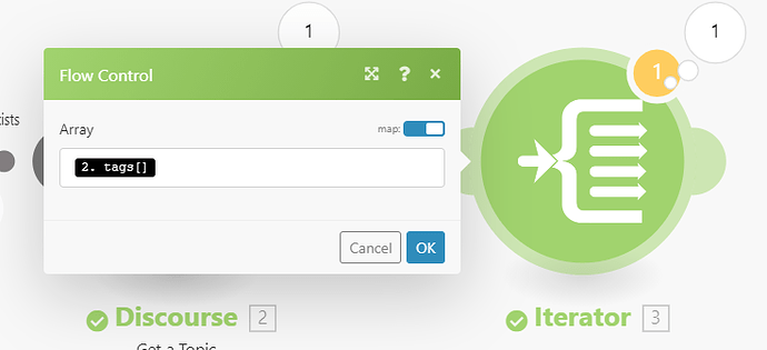

Como você sabe, um tópico pode ter mais de uma tag, então você deve iterar pelas tags antes de executar qualquer ação. Nosso cenário de exemplo termina com “Iterator”, mas você precisará adicionar mais módulos para realizar as ações desejadas (por exemplo, no aplicativo ClickUp mencionado acima).
Você também pode conferir as partes mais importantes do cenário nas seguintes imagens:
