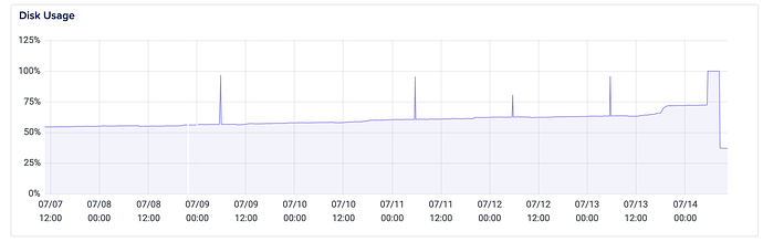

Questa mattina intorno alle 5:35, i miei forum hanno improvvisamente registrato un picco nell’utilizzo del disco e si sono bloccati, andando completamente offline. Ho dovuto ridimensionare l’immagine di Digital Ocean per rimetterli in piedi. Oof.
Ecco l’utilizzo del disco nelle ultime 24 ore:
Domanda: che tipo di log o analisi post-mortem posso esaminare per capire cosa diavolo è successo?! Ho controllato i log nel pannello di controllo di Discourse, ma non ci sono indizi… si interrompono semplicemente quando il sito si è bloccato e riprendono subito dopo quando è tornato online.

Ecco il mio utilizzo del disco negli ultimi 7 giorni. Era in costante aumento a causa delle immagini importate, ma si può vedere dove è arrivato al 100% alle 5:30:

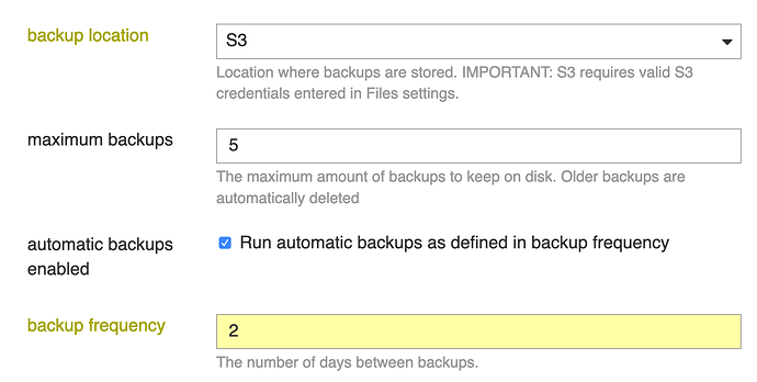

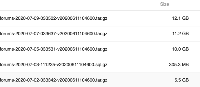

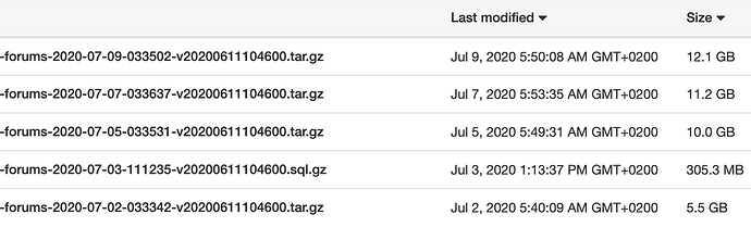

Hmm. I backup sono configurati per andare su S3 ogni 2 giorni, ma niente dal 9?
Vista ‘Backup’ di Discourse
Vista Amazon S3
A proposito, dopo aver visto quanto sopra, ho cliccato sul pulsante in Discourse per attivare un backup. Ci sono voluti 28 minuti e sembra sia andato a buon fine; ora vedo quel file .tar.gz sia nella vista dei backup di Discourse che in quella di Amazon S3. Allora perché i miei backup automatici non si attivano?! Arggggh.

Hai raggiunto picchi vicini al 100% quasi ogni notte in passato — sembra che questa volta ti abbia fatto superare il limite. Mi aspetto che i backup precedenti siano falliti per mancanza di spazio durante la creazione del file di backup locale da inviare a S3, ma siano falliti semplicemente senza rompere il tuo forum. Hai finalmente notato il problema quando la mancanza di spazio ha reso PostgreSQL (o Redis, o altro, non è davvero importante) instabile proprio nel momento giusto per far cadere il tuo forum.
(Con quasi 100 GB di immagini sul mio server, eseguo backup programmati di Discourse senza gli upload, ma con le miniature. Poi eseguo un backup basato su file con offset della directory dei backup prima e della directory degli upload dopo. Ho testato questo metodo per il ripristino; è stato la base per una migrazione del sito che ho effettuato l’anno scorso. Archiviare tarball da 100 GB ogni notte sarebbe folle.)
Aha, quindi quei piccoli picchi sono Discourse che sta cercando di eseguire un backup! Questo chiarisce alcune cose.
Ecco di nuovo il mio grafico degli ultimi 7 giorni.
Forse ciò che stiamo osservando è:
  1. Più volte nel corso dell’ultima settimana, Discourse ha tentato di eseguire un backup. Questo processo consuma temporaneamente molta spazio su disco e, ogni volta che ci ha provato, ha esaurito lo spazio disponibile, quindi nessuno di quei backup è andato a buon fine.
  2. Poi, quando ha riprovato ieri sera a eseguire un backup, è arrivato più avanti nel processo, ma purtroppo ha fatto crashare il sito.
Ha senso, dato che l’ultimo backup riuscito era del 9 luglio. Quindi ha atteso 2 giorni (secondo le mie impostazioni) e ha riprovato il 11 luglio. Quel tentativo è fallito, quindi ha atteso 24 ore e ha riprovato il 12, il 13 e il tentativo fatale il 14.
