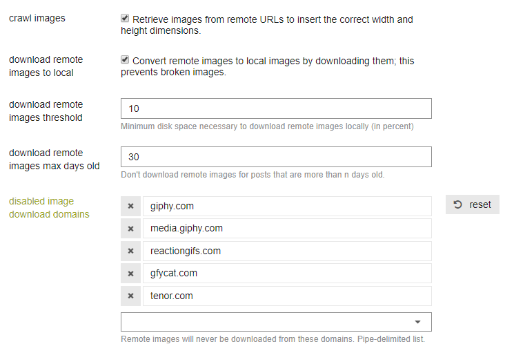

EDIT: We added giphy.com, reactiongifs.com, tenor.com and gfycat.com to the disabled_image_download_domains setting and it seems to be working better so far for new posts. It doesn’t seem to work for rebaking posts, but that’s not such a big deal (and I think the reason we originally thought this might not work). Thanks @schungx!

Ich werde das überprüfen.
Schritte zur Reproduktion:
  1. Unsere Einstellungen sehen eine maximale Upload-Dateigröße von 3 MB und diese Remote-Bildwerte vor:
  1. Ich entferne tenor.com aus unserer Ausschlussliste „Deaktivierte Domains für Bild-Downloads" und speichere.

  1. Ich setze tenor.com anschließend wieder in /admin auf die Liste „Deaktivierte Domains für Bild-Downloads" und speichere.
  2. Ich gehe zum Beitrag aus Schritt (4), verwende das Admin-Werkzeug-Symbol für „Post-Admin-Aktionen" und wähle „HTML neu aufbauen".
Das führt weiterhin dazu, dass der Beitrag aus Schritt (4) leer bleibt, obwohl er neu ist und noch nicht 30 Tage alt ist.

Step (4) looks like it went blank here on meta.discourse.org as well, which is good as it’s recreatable. Before the remote downloader came around, the gif was showing in-place under the URL shown in step 4.
I meant to keep tenor.com in disable image download domains and then create a new post and rebake it.
Basically I was trying to debug the issue that Jeff mentioned here:
Testing locally, after adding “tenor.com” in disable image download domains creating and rebaking the post seems same. i.e. the gif remains intact without any placeholder text.
I think if we create a post without adding “tenor.com” in disable image download domains then it adds a “image too large” placeholder text when it goes through images, and then rebaking the post (with “tenor.com” in disable image download domains) doesn’t fix it because it ignores the image links with “tenor.com” in it altogether hence the placeholder text remains there.
