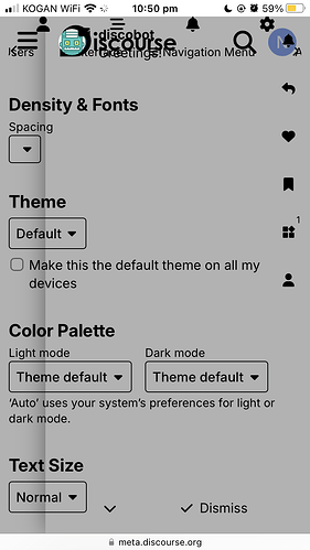

スマートフォンでDiscourseにアクセスした際、一部の背景色が欠落していることに気づきました。ダークモードでは、フォントの色も期待どおりに変化しないため、問題がより顕著になります。
iPhone 8のSafariでiOS 16.7.8を使用しています。

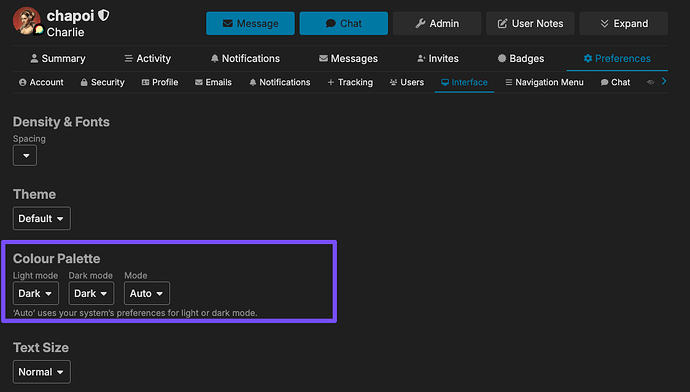

うーん、同じ環境(iOS 16、iPhone 8、Metaブランド、ダーク)でシミュレーションしてみましたが、再現しませんでした。
アクティブなカラーパレットのテーマ設定のスクリーンショットを見せていただけますか?

承知いたしました。設定画面に移動すると表示される内容についてです。/preferences/account
ここに何と表示されていますか?

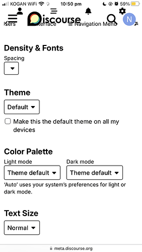

この問題は、匿名およびログイン時、またMetaに限定されず発生します。

ああ、なるほど、それは状況を変えますね。明らかにz-indexの問題ですが、再現できないと診断が非常に困難です🙁
フォーラムにはどのようにアクセスしていますか? iOSのHubアプリを使用していますか、それともブラウザで直接アクセスしていますか?

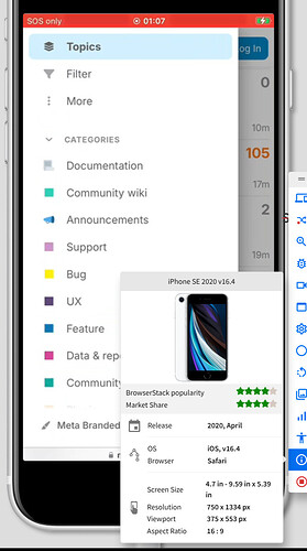

16.4で再現するのに苦労しています
お使いのデバイスでiOSの絶対最新バージョンをご利用ですか?16.7.11を試していただけますか?

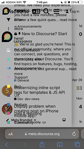

iOS 16.7 デバイスでの最新アップデート後、UI が破損しています。Meta でも確認しましたが、結果は同じです。
背景色が失われ、ドロップダウンメニューが透明になり、フォームボックスなどが表示されているようです。
これを書くのは非常に困難です😣 モバイルで。すべての UI 要素が互いのトピック上に重なって表示されています。

再現しようとしましたが、できませんでした。v16.7に非常に特異なようです。
可能であれば、16.latestにアップグレードしてください。それが問題を解決する可能性が最も高いです。
