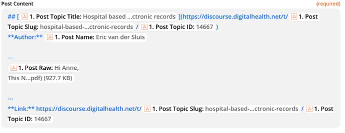

  6. Personalize a resposta para incluir links e afins, como:
