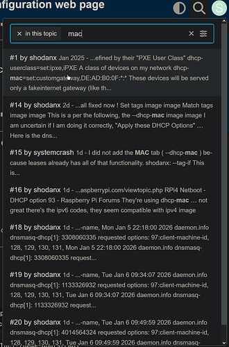

e avevo bisogno di trovare la parola “mac”.
Usando CTRL+F, riusciva a trovare questa stringa solo quando era visibile sullo schermo. Lo scorrimento faceva scomparire le corrispondenze.
Inoltre, interrompe l’indicatore di corrispondenza della posizione di scorrimento nella barra di scorrimento.

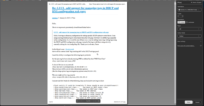

Ho chiesto alla macchina per la stampa di darmi una versione stampabile
E dopo circa 1 minuto di elaborazione dell’anteprima, FUNZIONA
Aggiungi /print per caricare fino a 100 post alla volta, vedi come funziona qui: https://forum.openwrt.org/t/re-luci-add-support-for-managing-tags-in-dhcp-and-dns-configuration-web-page/220640/print

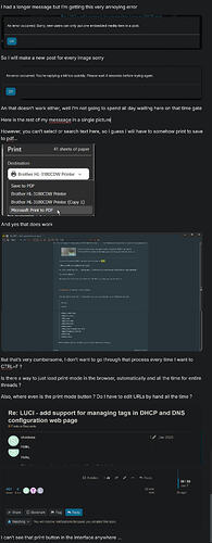

Stavo scrivendo un altro messaggio, scusa se non posso stare tutto il giorno ad aspettare che scada il timeout per un’immagine alla volta.
Sì, ci ho provato ma
non desidero utilizzare la ricerca lato server
e anche i risultati non sono utilizzabili per me
Ecco come appare
Mi dispiace,
Stavo cercando di risolvere un problema con OpenWrt
Ed ero davvero frustrato dal non riuscire a cercare come mi aspetterei che un browser potesse cercare.
Mi dispiace che tu senta che sono scortese a non dedicare tempo qui, ma ti prego di capire dal mio punto di vista.
Sto lottando per usare il software, a tal punto da iniziare a cercare soluzioni per superare il problema.
E quando non riesco a trovare la soluzione, trovo il nome del software, trovo il suo spazio di discussione, creo un account, faccio il captcha, faccio la verifica via email, cerco nel forum domande simili, ne trovo alcune, sono chiuse, ne trovo altre, decido di creare un nuovo post, inizio a scrivere, scrivo tutto il mio commento, con molti esempi di immagini
e poi premo rispondi, e ricevo un messaggio di errore che dice che si può pubblicare solo un’immagine alla volta
Il che richiederebbe di modificare l’intero messaggio che dipende da quegli screenshot per la coerenza.
Quindi provo a dividere il mio messaggio in 1 immagine per post, ma poi c’è un periodo di timeout sconosciuto da attendere tra i messaggi, e voglio solo tornare al lavoro e sto iniziando a pensare, questi ragazzi sicuramente conoscono la difficoltà, quindi non sto aggiungendo nulla dicendo loro quanto sono turbato da questo
ma no, come utente esperto, ho il dovere di far sapere agli sviluppatori le difficoltà degli altri utenti e ora è passata circa mezz’ora a lottare per raccontare la difficoltà.
Quindi… mi dispiace se questo è scortese, ma non voglio passare un altro numero sconosciuto di minuti extra per scoprire ed eseguire le azioni necessarie per pubblicare il mio messaggio.
Ma ti assicuro, non intendo essere scortese con te, sono solo molto frustrato!

  1. Usa la Vista Stampa: Aggiungi /print alla fine dell’URL dell’argomento, ad esempio https://forum.example.com/t/topic-name/12345/print. Questo carica tutti i post dell’argomento contemporaneamente e funziona con la ricerca del browser (CTRL+F). Il layout è semplificato, ma perfetto per la ricerca full-text.
