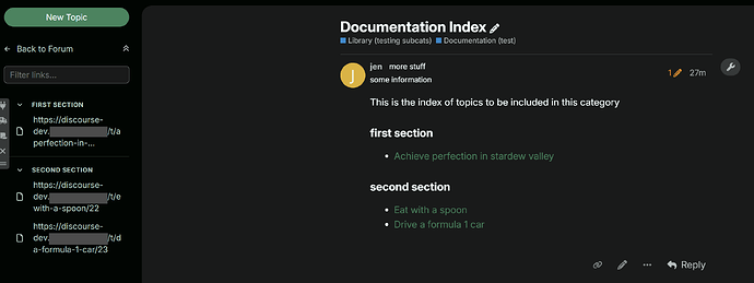

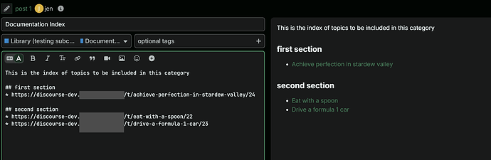

Я создал индекс и перечислил темы по URL-адресам, без заголовков. Боковая панель выглядела правильно, подтягивая заголовки тем.
Затем я хотел проверить поведение при изменении порядка элементов в боковой панели, поэтому изменил порядок элементов во втором разделе. После сохранения редактирования заголовки в боковой панели изменились на URL-адреса вместо подтягивания правильных заголовков.

Я не думаю, что это проблема кэширования, так как боковая панель изменилась. Кэш должен быть корректно сброшен после редактирования темы.
Вы используете собственную установку или размещены через Discourse? Мне кажется, проблема может быть в том, как плагин разрешает URL, используя базовые адреса. :thinking:
У меня та же проблема — саморазмещённая версия (только что обновилась до последней). Простой ссылки в индексе недостаточно. Нужно добавить ей метку, чтобы она заработала — либо label: ссылка, либо [метка](ссылка).
