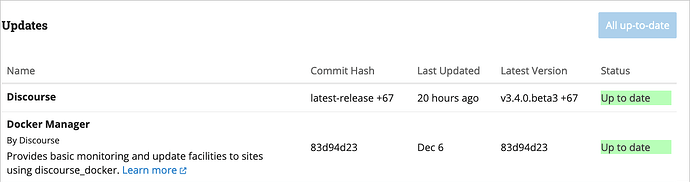

Je me trompais au sujet du fonctionnement des mises à jour depuis le tableau de bord. L’une a fonctionné, mais l’autre a planté en cours de route. Le tableau de bord indique maintenant qu’il est obsolète :
Edit : le message a disparu après le redémarrage du droplet.
discourse-2
mais cliquer dessus m’amène à une page qui dit que tout est à jour :
Voici le message d’erreur :
