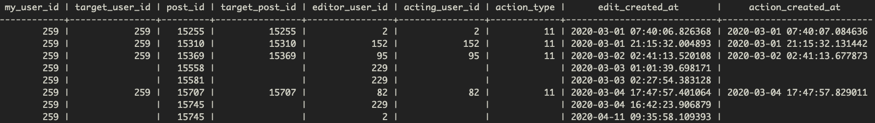

Si las suposiciones anteriores son correctas, esta consulta debería mostrar todas las filas de la tabla post_revisions para las publicaciones creadas por el Usuario B (en este caso, id 259) que fueron editadas por cualquier usuario (distinto de él mismo o del usuario del sistema), junto con las filas correspondientes en user_actions para action_type = 11.
with my_user_posts as (
  select
    p.id,
    p.user_id
  from
    posts p
  where
    p.user_id = 259 -- elige un id de usuario
select
  up.user_id as my_user_id,
  ua.user_id as target_user_id,
  pr.post_id,
  ua.target_post_id,
  pr.user_id as editor_user_id,
  ua.acting_user_id,
  ua.action_type,
  pr.created_at as edit_created_at,
  ua.created_at as action_created_at
from
  post_revisions pr
  inner join my_user_posts up on up.id = pr.post_id
  and up.user_id != pr.user_id -- sin autoediciones
  and pr.user_id != -1 -- sin ediciones del sistema
  left join user_actions ua on ua.target_post_id = pr.post_id
  and ua.action_type = 11 -- solo acciones de EDICIÓN
order by
  pr.post_id,
  pr.created_at;
Resultado esperado
Cada fila tiene tanto los datos de post_revisions como los de user_actions.
Resultado real
Algunas de las filas de post_revisions no tienen datos coincidentes en user_actions. Por lo tanto, el usuario puede ver las revisiones haciendo clic en el lápiz de cada publicación, pero no recibió notificación de varias ediciones.

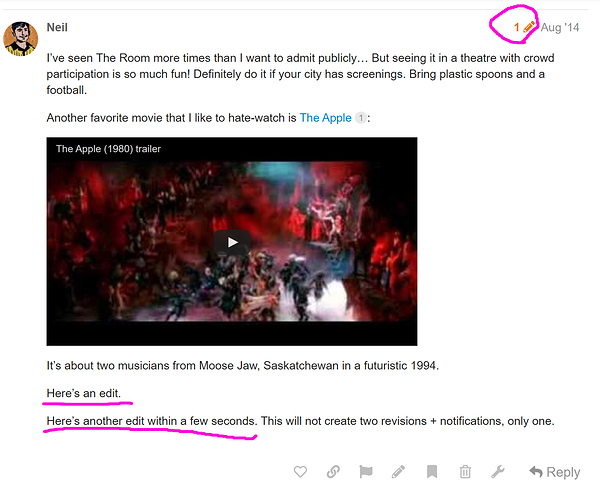

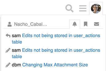

Exacto. La notificación no aparece aquí ni en el cuadro de usuario (ya que ambos dependen de user_actions):
Sin embargo, sí aparece en la esquina superior derecha de la publicación (ya que esto depende de post_revisions):

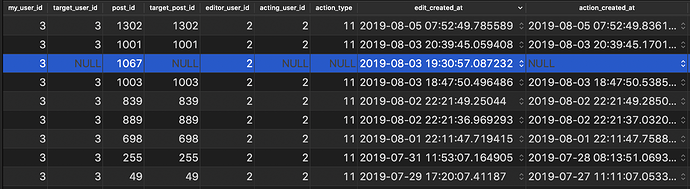

Puedo darte un ejemplo concreto en una instancia alojada por ti.
Este post (id 1067), creado por el usuario 3 el 2019-08-03 19:22 UTC, recibió una edición por mi parte (usuario 2) unos minutos después de su creación.
Sin embargo, no se creó ninguna user_action de tipo 11 (a diferencia de las otras 2 ediciones que ese usuario recibió ese día en los posts 1001 y 1003).
Puedes verlo con más claridad si ejecutas esta consulta:
