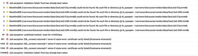

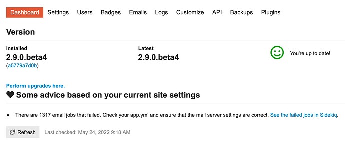

全く同じ問題を抱えています。昨日、2.9.0.beta4 (a5779a7d0b) に再構築(rebuild)でアップグレードしたところ、発生しました。app.yml やその他の設定は一切変更していません。ただ再構築しただけです。
現在、1,300 件以上のジョブが失敗しています。
ログに SSL エラーが表示されています(以下にスクリーンショットを示します)。再構築によって DISCOURSE_SMTP_ENABLE_START_TLS フラグが無視されるようになったのではないかと考えています。
