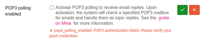

J’utilisais la fonction Répondre par e-mail et cela fonctionnait bien, mais maintenant l’organisme de bienfaisance pour lequel je gère le conseil a changé de fournisseur de messagerie et n’a plus de prise en charge POP, donc la fonction Répondre par e-mail a cessé de fonctionner. Je l’ai désactivée, mais je ne parviens pas à désactiver l’interrogation POP3 pour les réponses par e-mail. Lorsque j’essaie de la désactiver et de sauvegarder les modifications, j’obtiens cette erreur :
Mais comme les informations d’identification ne fonctionnent plus, je ne peux pas les corriger. J’ai également essayé de supprimer les informations d’identification, mais cela n’a fait aucune différence, je ne peux toujours pas désactiver l’interrogation POP3 activée.

Non, j’ai supprimé/réinitialisé le nom d’utilisateur et le mot de passe et ces détails changent, mais je ne peux toujours pas décocher l’interrogation POP3 et, plusieurs jours après avoir supprimé les détails POP, je vois toujours le message du tableau de bord « La connexion au serveur POP3 échoue avec une erreur d’authentification. Veuillez vérifier vos paramètres POP3. »
Le même message d’erreur s’affiche si je clique sur la coche ou sur enregistrer les modifications :

Je pense que vous pouvez le désactiver en utilisant la console Rails :
Vous pouvez suivre les étapes fournies dans Using Hidden Site Settings et utiliser
SiteSetting.pop3_polling_enabled = "f"
Mais je pense que c’est un bug que cela ne fonctionne pas dans l’interface
Théoriquement, le validateur vérifie si le paramètre doit être désactivé, puis ne vérifie plus la configuration. Évidemment, cela ne fonctionne pas dans ce cas. Mais cela fonctionne pour la solution de contournement Rails :slight_smile:
Je pense que le problème est que le frontend ne transmet pas "f" mais "false". C’est pourquoi la vérification pour passer la validation ne fonctionne pas. Après avoir changé
return true if val == "f"
en
return true if val == "f" || val == "false"
J’ai pu désactiver pop3_polling_enabled dans l’interface
2 « J'aime »
Ceci a résolu le problème, merci. Il serait bon de le corriger avec votre modification, mais changer le paramètre via la console rails est une bonne solution de contournement.
