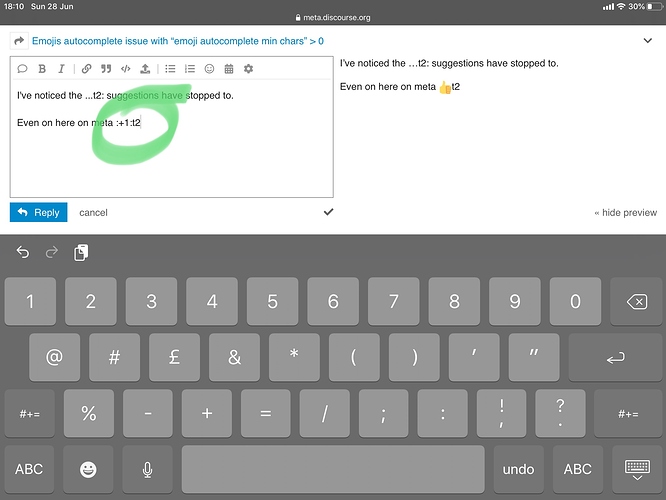

以前から :t2: の肌色提案が機能しなくなっていることに気づいていました。これも関連しているのでしょうか?
ここメタでも同様です :+1:t2:

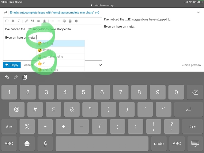

コロンを1回入力すれば提案は正常に開始されます:
その後、Tab キーを押すか、希望する提案をクリックします。

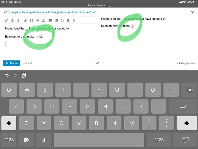

次に、肌色を変更するために再度コロンを入力します。
しかし、現在はプロンプトや提案が表示されません:
肌色を手動で入力すると、実際には正しく表示されます。
:man_shrugging:
「いいね!」 4
