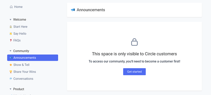

L’une des choses qui me manque de façon répétée et qui est très fastidieuse à contourner sur Discourse, ce sont les aperçus de catégories. En travaillant avec des clients sur des thèmes Discourse, ils ont souvent des catégories restreintes (soit réservées aux utilisateurs connectés, soit aux membres payants), mais ils veulent quand même montrer publiquement tous les domaines qu’ils proposent pour attirer plus d’inscriptions. Un exemple qui m’a été donné plusieurs fois est l’interface de Circle. Tous les espaces sont visibles, mais si un utilisateur n’a pas accès, il verra une bannière avec un appel à l’action pour obtenir l’accès :

Merci pour l’information ! Eh bien, je voulais juste partager ce retour, car je pense qu’il existe trois modes de catégorie de base : Public, Restreint et Secret. D’autres plateformes rendent très simple le choix de l’un de ces modes. Voici le réglage sur Circle :

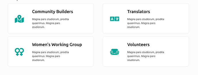

Cet exemple ne concerne pas les restrictions payantes, mais un objectif similaire. Nous avons des catégories restreintes pour les groupes de travail sur ce forum. Nous aimerions toujours promouvoir leur existence et susciter l’intérêt pour y adhérer. Je voudrais donc que ces catégories soient visibles par tous les utilisateurs du forum, comme dans cette maquette :
Pour afficher les catégories, qu’un utilisateur y ait accès ou non, j’ai ajouté les catégories restreintes ainsi que des catégories “fantômes” publiques à chacune d’elles. Voici ma vue d’administrateur de toutes les catégories pour les Community Builders et les Translators :
Maintenant, un utilisateur sans accès spécial voit simplement les boîtes publiques et peut visiter les catégories et trouver les informations respectives sur les groupes :
Une fois qu’un utilisateur a un accès réel à une catégorie restreinte, je masque la catégorie publique avec du CSS. Disons qu’un utilisateur a rejoint Translators. Il aura cette vue :
