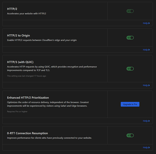

Entrambi gli strumenti mostrano sempre HTTP/2 e in Cloudflare ho abilitato le richieste di origine HTTP/2. Ma vale la pena testare esplicitamente utilizzando altre versioni HTTP. Ieri ho disabilitato tutte le impostazioni del protocollo in Cloudflare viste nello screenshot sopra, e non ha aiutato. Ma ci riproverò. Posso anche abilitare i log di accesso sul server per vedere la richiesta in arrivo effettiva da Cloudflare.
Ho provato tutte le combinazioni di versioni HTTP (1.1-3) e TLS (1.2-1.3) supportate, ma non fa alcuna differenza. Ho anche disabilitato il supporto HTTP3, le richieste di origine HTTP2 riprendono questa connessione 0-RTT. Nessuna differenza, curl continua a bloccarsi esattamente agli stessi 73.728 byte di https://www.dietpi.com/forum/.

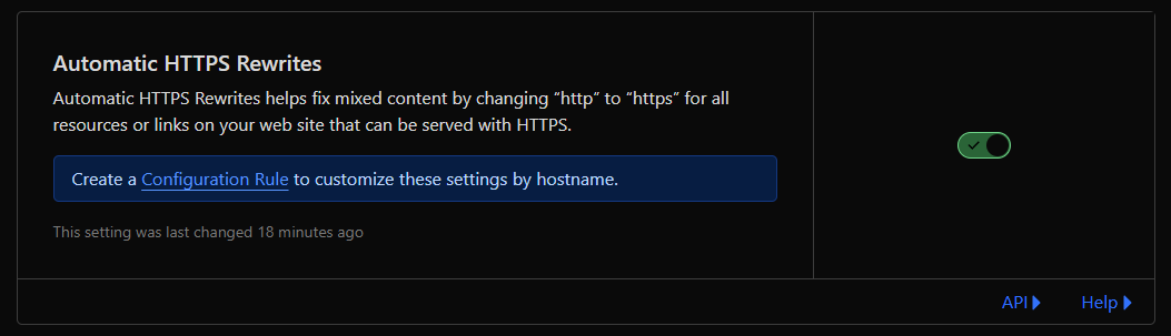

E un’altra scoperta: usiamo mod_sed per aggiungere il nostro codice di tracciamento Matomo a tutte le risposte text/html, proprio prima del tag di chiusura </head>. Disattivarlo per Discourse (o bypassare il proxy Apache2) risolve le cose, nonostante siano attive le riscritture automatiche HTTPS di Cloudflare. Disattivare uno dei due risolve le cose. Su tutte le altre pagine la combinazione funziona bene, anche su pagine molto grandi che abbiamo, più grandi delle pagine del forum che falliscono. Quindi forse i due filtri, prima mod_set sul nostro proxy e poi le riscritture degli URL incorporate da Cloudflare causano la rottura di qualcosa, correlato alle dimensioni del documento o dei chunk o altro.
Incorporiamo il tracker tramite la modifica del tema di Discourse ora, e ho inoltre disattivato le riscritture automatiche HTTPS di Cloudflare. Non c’è contenuto misto sul nostro intero sito web. E se c’è, è bene vederlo e correggerlo, invece di avere Cloudflare che lo maschera per sempre.
Sono abbastanza sicuro che non possa funzionare.
Non sono del tutto sicuro di quale problema tu stia cercando di risolvere, ma probabilmente devi abilitare force_https nel tuo app.yml.
4 Mi Piace
Immagino che solo dal nome “Cloudflare Automatic HTTPS Rewrites” possa essere frainteso. Cloudflare ha 2 funzionalità:
  • “Always Use HTTPS” reindirizza tutte le richieste HTTP semplici a HTTPS, proprio come fa force_https in Discourse. Entrambe erano precedentemente abilitate, e le ho disabilitate entrambe per testare se HTTPS avesse qualcosa a che fare con il problema o con le pagine Discourse in continuo caricamento e le richieste curl bloccate. Questo ha funzionato perfettamente, risolvendo persino l’intero problema anche per le richieste HTTPS, ma solo perché ho disabilitato “Cloudflare Automatic HTTPS Rewrites” nello stesso momento.
  • “Cloudflare Automatic HTTPS Rewrites” modifica documenti HTML, CSS e JavaScript per sostituire tutti gli URL HTTP semplici incorporati con varianti HTTPS, dove Cloudflare ritiene che l’host sia raggiungibile tramite HTTPS (basandosi sulla lista di precaricamento HSTS e simili). Questo serve a evitare avvisi di contenuto misto.
Forzare o non forzare HTTPS su Cloudflare, sul proxy host o su Discourse non ha importanza. Ciò che ha causato il problema è stata la combinazione del filtro mod_sed sul proxy host e le modifiche HTTP semplici incorporate da Cloudflare. Quindi due stadi in cui il contenuto dei documenti veniva filtrato. Il problema non era che ci fosse un effettivo cambiamento di contenuto (non c’è contenuto misto sul nostro sito, quindi “Cloudflare Automatic HTTPS Rewrites” non modifica effettivamente il corpo del documento), ma probabilmente correlato a chunk, buffer o timing.
