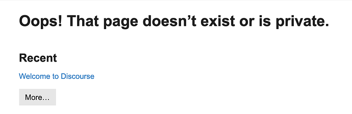

Y cuando la aplicación se reconstruye, se muestra la siguiente pantalla al intentar acceder a la URL (sin el /forum):
Y si intento ir a /forum, se renderiza la siguiente pantalla:
Así que no sé qué otros cambios se necesitan para que vuelva a funcionar.
Saludos,
Miguel.
1 me gusta
Lo que habría hecho es una copia de seguridad y restauración en un nuevo servidor. Eso habría dejado tu servidor existente funcionando hasta que hubieras podido probar el nuevo. Y como está en un subdominio nuevo, habría sido mucho más fácil hacerlo de esa manera. Pero eso no te ayuda.
¿Hiciste este paso a la inversa?
Creo que necesitarás hacer
  RAILS_ENV=production bundle exec script/discourse remap '/forum/uploads' '/uploads'
pero eso no explica el error “Oops”. El lugar donde buscar son los registros en
 /var/discourse/shared/standalone/logs/var-log/nginx/
y
 /var/discourse/shared/standalone/logs/rails/production.log
Escribí ambos, así que podrías necesitar ajustar cosas si me equivoqué.
Estaré encantado de ayudar aquí tanto como sea posible, pero si esto cuenta como una emergencia para la que tienes presupuesto, puedes contactarme directamente.
3 Me gusta
