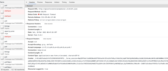

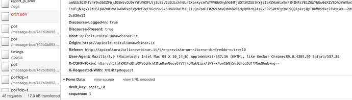

我仍然无法删除帖子、邀请和作废帖子修改。
这似乎是所有使用 HTTP DELETE 方法的调用中存在的问题。我能否建议 Discourse 改用 POST 方法而不是 DELETE?这看起来类似于 How can Discourse make POST instead of DELETE for "smart" CDN? 中讨论的情况,但我并未使用任何 CDN,只是按照 Discourse 官网的说明,在一台普通的 CentOS 虚拟服务器上通过 Docker 进行了安装。
部分 HAProxy 日志中显示 HTTP DELETE 请求出现 408 错误,@codinghorror,是什么在“丢弃”这些 DELETE 请求?如果这些 DELETE 请求已到达 HAProxy,按理说它们也应能到达 Docker 内部的软件,是否有可能是 Docker 内部的某个组件“导致”了该问题?

这意味着你的反向代理配置有误,丢弃了非 GET/POST 请求。这是一个相当常见的问题,也是我们在容器内预配置反向代理的原因之一,这样用户就不必在此问题上费心了。
如果你移除 HAProxy,让容器本身监听 80/443 端口,问题是否仍然存在?
@Falco 刚刚尝试过,问题依然存在。会不会是作为 Web 服务器的 Puma 本身丢弃了 DELETE 请求?
如果您按照 Discourse 官方标准安装指南 进行安装,我们在生产环境中并未使用 Puma。
我们在所有安装实例的整个应用中都使用 DELETE/PUT 动词,并未发现任何问题,因此我猜测这可能是您特定安装环境中的情况。
虽然可能性不大,但 @Andrea_Giovacchini,该域名前是否部署了某种 WAF(Web 应用防火墙)?

@Falco 我重新尝试了官方安装流程,但使用了 “tests-passed” 分支而非 stable 分支。虽然不再出现 mini_racer gem 错误,但仍遇到了 DELETE 请求的问题,正如视频中所示(视频展示了 nginx 日志的 tail 输出以及打开控制台的浏览器)。
POST 请求会立即出现在 nginx 日志中,而 DELETE 请求只有在报错后才会出现,这很奇怪。

按照建议,我直接运行 Discourse 并监听 80 端口,中间没有部署其他软件(如 HAPROXY)进行测试。

@Falco 我再次将其部署在 http://discourse.apicolturaitalianafb.it/ 上,你可以尝试一下,按照这里的文档进行标准安装。
Curl 命令返回了错误的 CSRF,并立即出现在 Discourse 内部的 Nginx 日志中,但通过界面删除的操作仍然无效,且删除记录在日志中延迟约 35 秒才出现,正如我发送的视频所示。
如果我在 app.yml 中将主机名设置为 discourse.apicolturaitalianafb.it:8880,重新构建后访问 http://discourse.apicolturaitalianafb.it:8880,它能正常工作,但我无法以这种方式使用。
由于我有一台运行生产网站的 Apache 服务器,我尝试按照本网站的文档将其置于 HAProxy 之后,结果 Discourse 的删除功能失效,但你的 Curl 命令仍然有效;我也尝试了 Apache 反向代理,Curl 命令有效,但 Discourse 界面中的删除功能无效。我还尝试将 Discourse 配置为通过 Unix 套接字运行,并通过反向代理连接到该套接字,但问题依旧。
对我而言,证据表明反向代理并没有“阻止”删除操作,而是 Discourse 中的 JavaScript 出于某种原因无法正确执行 HTML 删除。
