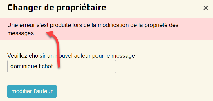

Ciao, un membro si è recentemente registrato sul mio sito. Avevo pubblicato alcuni dei suoi video di YouTube a mio nome e ora vorrei cambiare il proprietario di questi argomenti a suo nome. Sfortunatamente, ricevo un errore di attribuzione della proprietà. Hai qualche idea su cosa potrebbe causare questo errore? Grazie.

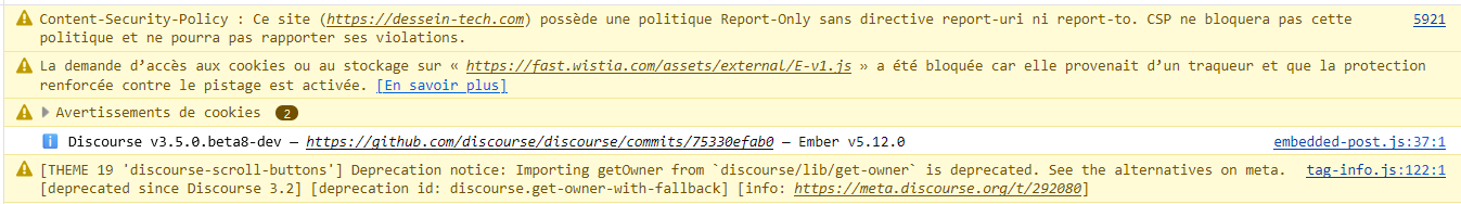

Ho questo nella console del browser (niente nei log):
Hmm :thinking: Mi sarei aspettato di vedere qualcosa in entrambi quei posti. Quella era un’immagine della console del browser quando hai tentato di eseguire il cambio di proprietà?

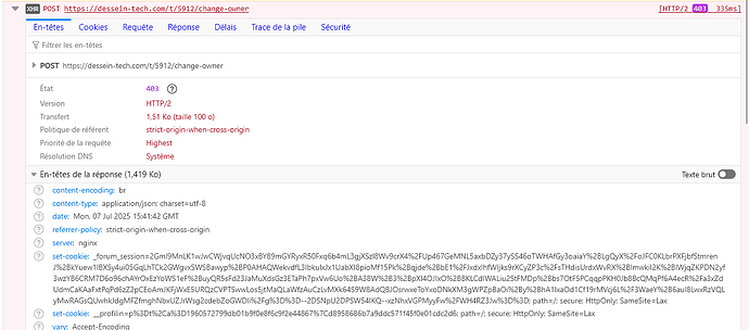

Ho questo ora:
li hai originariamente pubblicati con ActivityPub?
Sì, è stato pubblicato automaticamente
è probabilmente il motivo.
