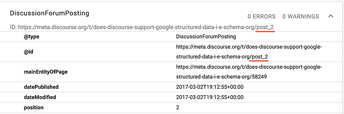

He notado un error en los datos de Schema.org para DiscussionForumPosting.
Cuando ejecuto un tema aleatorio de Discourse a través de el validador, muestra el campo @id con URL que no existen.
Aquí hay un ejemplo con una ruta final de /post_2 (es un error 404):

Me pregunto si esto es un problema de cómo el validador muestra el id. Por lo que puedo decir, el id se extrae del marcado y no es algo que definamos nosotros mismos, por ejemplo:
<div id='post_1' itemscope itemtype='http://schema.org/DiscussionForumPosting' class='topic-body crawler-post'>
id='post_1 siendo el @id
Si haces clic en esa sección de id en el validador, resalta correctamente la publicación con el id coincidente… así que parece que el validador puede identificarlo correctamente.

Me da la casualidad de que estoy merodeando por este foro, lo cual es conveniente. Poseo el código de Google que analiza eso.
El hilo enlazado es una buena respuesta a la tangente del comentario. Abordaré el resto aquí.
Es esencialmente no estándar interpretar los atributos de ID de HTML como ID de nodo. Se hizo al principio del análisis de microdatos de Google, probablemente por razones difusas. Se supone que debes usar itemid si quieres hacer eso explícitamente. Espero eliminar ese hack algún día, pero es difícil sacar algo así sin pérdidas.
En segundo lugar, los IRI no tienen que ser resolubles. Esa es una sugerencia de W3C, pero muchos IRI no lo son y Google definitivamente no lo requiere.
Esto solo es un problema si hace que los nodos en los datos estructurados se fusionen inadvertidamente, como si usaras un itemid del mismo valor en otro lugar del HTML. De lo contrario, es solo una rareza que se puede ignorar.
