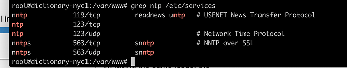

Anche io sto riscontrando lo stesso problema,
per favore vedi l’output di grep ntp /etc/services
Qualcun altro sa cosa altro posso fare per risolvere?
