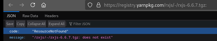

Cuando sigo el enlace veo esto. No sé si es relevante…

eso me está funcionando:
wget https://registry.yarnpkg.com/rxjs/-/rxjs-6.6.7.tgz
por cierto, ¿quieres decir 3.4.0?
[quote=“Robert, post:2, topic:320526, username:merefield”]
eso está funcionando para mí:
[/quote]tenía dos puntos al final :roll_eyes:
el panel me dice que 3.3.0-beta6 es lo último…
