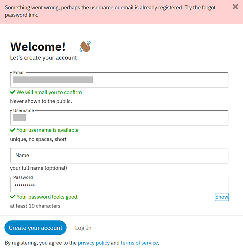

Description : Les utilisateurs ne peuvent pas créer de nouveaux comptes.
L’événement récent que nous avons réalisé est la mise à niveau de l’instance Lightsail (Ubuntu 20.4) vers une autre avec des spécifications plus élevées (prendre un snapshot, créer une instance à partir du snapshot).
Tout s’est bien passé, bien que l’erreur d’inscription ait peut-être commencé avant, nous n’en étions tout simplement pas conscients (c’est un BBS vieux de 2 mois).
Nous avons essayé en mode sans échec, la même chose se produit. Nous avons utilisé différents comptes de messagerie, depuis différentes adresses IP et différents appareils, même résultat.
Étapes reproductibles : Visiter le site, essayer de s’inscrire pour un nouveau compte.
Captures d’écran pertinentes :

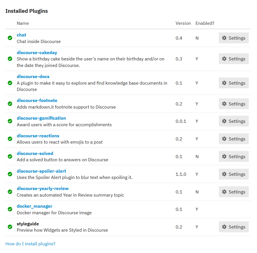

Outre les plugins, nous avons installé les composants DiscoTOC et Discourse Docs Card Filter.

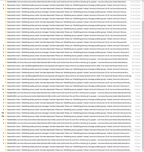

minami
Janvier 26, 2023, 3:00
5
Voici mes journaux d’erreurs.

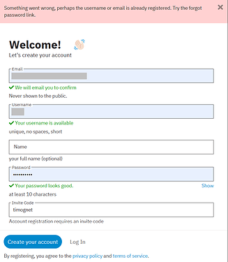

Bonjour @minami ,
Ici, l’invitation signifie créer un lien d’invitation sur la page votresite/my/invited/pending et essayer de s’inscrire avec ce lien sur la page des invitations. Donc pas dans la modale. Désolé, je n’ai pas été très clair. J’espère que vous obtiendrez ainsi des erreurs pertinentes sur /logs.

minami
Janvier 26, 2023, 3:56
8
D’accord, j’ai essayé le lien d’invitation et j’ai obtenu une erreur interne du serveur.
