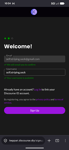

Donc, l’utilisateur est bloqué sur l’écran d’inscription avec un bouton d’inscription désactivé ? Pouvez-vous partager une capture d’écran ? Y a-t-il des erreurs dans vos /logs ?
Le bouton d’inscription n’est même pas désactivé, il est activé mais ne fait rien lorsqu’on clique dessus. La première capture d’écran ci-dessous est avant d’essayer de cliquer sur s’inscrire, mais elle a le même aspect après avoir cliqué.

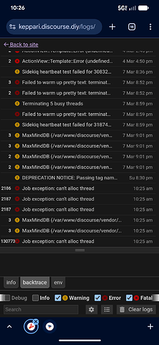

Voici mes journaux pour le moment ; j’ai tenté une inscription à 10h25 dans ces journaux. Je pensais qu’il n’y avait pas d’erreurs dans les journaux lorsque j’ai posté pour la première fois, mais ces erreurs à partir de 10h25 sont nouvelles.
Je suis sur mobile en ce moment, donc je ne peux pas copier/coller les journaux plus anciens, mais je peux publier les journaux complets plus tard dans la journée si cela est utile. Merci !
Oui, veuillez publier la trace de la pile et l’environnement pour l’erreur « impossible d’allouer un thread », qui semble être à l’origine du chaos sur votre instance.
Voici la trace de la pile pour l’erreur can't alloc thread la plus récente :
Message (159137 copies reported)
Job exception: can't alloc thread

Hé, j’ai essayé de voir cela du point de vue d’un utilisateur normal, je vais m’inscrire avec l’ID Discourse et on me donne seulement l’invite une fois que le champ
est rempli, j’appuie sur s’inscrire et le bouton s’enfonce mais ne fait pas ce qu’il devrait

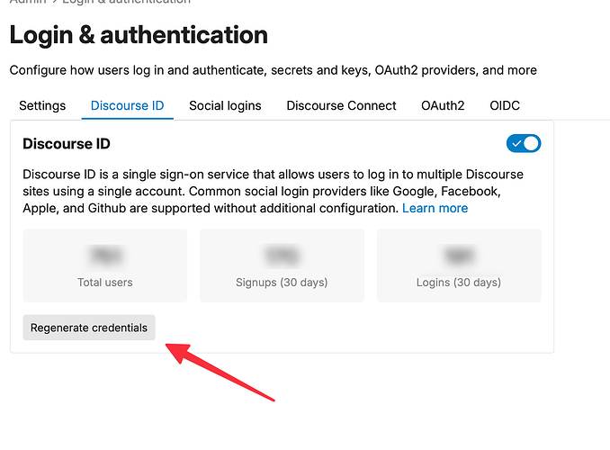

Avec l’ID activé, pouvez-vous régénérer les informations d’identification depuis Admin > Login & Authentication > Discourse ID ?
J’ai régénéré les identifiants mais je reçois toujours des erreurs 404 dans la console du navigateur et je ne peux pas inscrire de nouveaux utilisateurs. Je ne vois aucune nouvelle erreur dans /logs depuis la régénération, mais je peux les publier à nouveau si cela peut aider.
