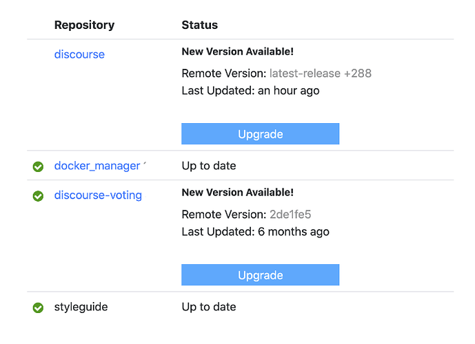

Mise à jour :
Je viens d’exécuter “Versions” et il indique que docker_manager a une mise à niveau :
Et les deux autres mises à niveau ont leur bouton de mise à niveau grisé :
1 « J'aime »
Vous devrez d’abord mettre à jour Docker, puis vous pourrez mettre à jour tout le reste. :+1:

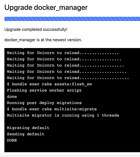

J’ai restauré à partir d’une sauvegarde pour que cela fonctionne à nouveau.
Maintenant, j’ai cliqué sur la mise à niveau de docker_manager et il est indiqué qu’elle a été mise à niveau avec succès :

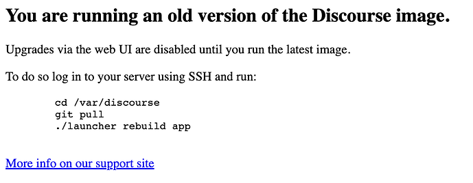

Maintenant, je recharge la page pour mettre à niveau les autres éléments et maintenant il est indiqué ceci :
2 « J'aime »
Je crains que vous ne puissiez plus le reporter. :slight_smile: Il est temps de passer manuellement à la version supérieure depuis le serveur. C’est relativement simple cependant, donc ne vous inquiétez pas trop. Suivez simplement les instructions de la dernière capture d’écran et tout devrait bien se passer. :+1:
