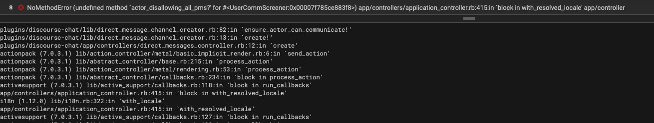

Neuer Fehler gefunden, bin mir nicht sicher warum, aber es scheint nach dem Aktualisieren des Chat-Plugins passiert zu sein?
/message-bus/14465e3bdd9d46ca82926e066feb90c5/poll?dlp=t:1 Fehler beim Laden der Ressource: Der Server antwortete mit dem Status 429 ()
direct_messages.json?usernames=demo1:1 Fehler beim Laden der Ressource: Der Server antwortete mit dem Status 404 ()
direct_messages/create.json:1 Fehler beim Laden der Ressource: Der Server antwortete mit dem Status 500 ()
Hallo sok, es scheint mit Ihrer Umgebung zusammenzuhängen. Wir haben keine Berichte über solche Probleme in anderen Setups. Gibt es Fehler in /logs?
Hier ist, was ich finden kann:
@j.jaffeux Danke im Voraus
Bearbeiten:
Ich sollte erwähnen, dass frühere persönliche Chats einwandfrei funktionieren!
