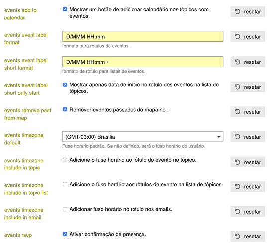

Hallo,
Ich habe das gleiche Problem. Beispielveranstaltung: 8º Spa de Jogos - Jogatinas - Compara Jogos
Meine Konfiguration
Danke.
2 „Gefällt mir“
