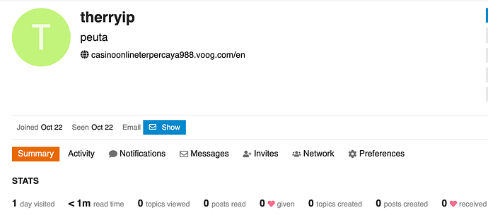

「疑わしい」ユーザーカテゴリを常に注視し、週に一度整理しています。しかし、データエクスプローラーで調査を進めたところ、明らかに疑わしい基準に一致していない大量のスパムアカウントが見つかりました。これらに共通するのは、エンゲージメントが極めて低い、あるいは皆無であること、ウェブサイトURLは入力しているものの、プロフィール説明欄には何も記入していないという点です。このようなアカウントも「疑わしい」として表示されるようにできれば非常に役立つのですが、そのような設定はありますか?
これらのプロフィールにはリンクが貼られていないため、SEOへのペナルティはないことは理解しています。ただし、これらのアカウントに相当数のメールを送信することになり、開封率やクリック率が極めて低いことが予想されるため、結果として私のメールIP評価を損なう可能性があります。私はきっちり管理し、これらを整理しておくことを好みます :slight_smile:
以下は、私が最近発見したアカウントの例です:

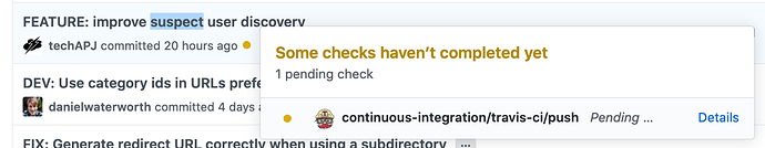

次の方法で完了しました:
「いいね!」 4
Arpit さん、ありがとうございます!
このような修正がどのようにリリースされるのか、教えていただけますか?GitHub では、チェックがまだ保留中となっています。これは、まだ利用できないという意味でしょうか?
「いいね!」 1
コミットが tests-passed ブランチにある場合、tests-passed ブランチを追跡しているインスタンスでデプロイできます。(デフォルトでは すべてのインスタンスが tests-passed ブランチを追跡しています。)
コミットはすでに tests-passed に存在しているようです。したがって、はい、修正版をデプロイできるようになっています。:slight_smile:
