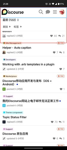

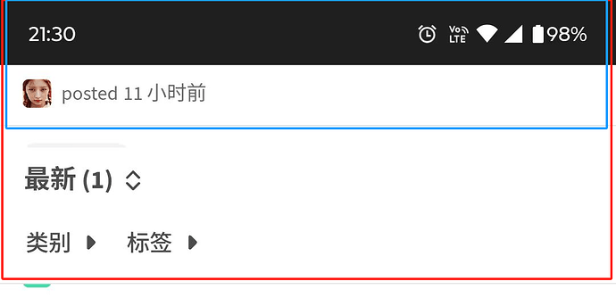

Este problema del espacio en blanco en la parte superior ha vuelto a aparecer en el móvil. He actualizado todo, pero sigue ocurriendo.
Desde la última actualización de Discourse, el componente f-nav hace que Discourse se bloquee en Android. :sob:
2 Me gusta
Hola :waving_hand:
¡Gracias por el informe! He fusionado una actualización para solucionar los problemas que experimentaste en la última versión de Discourse. ¡Por favor, actualiza el componente de tema!
6 Me gusta
