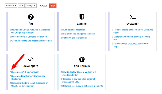

Quando vado su https://meta.discourse.org/c/howto/10 come utente anonimo, vedo gli argomenti fissati previsti nella sottocategoria degli sviluppatori:
