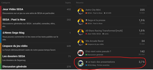

Per qualche motivo, l’ultimo post di un argomento bloccato non fa salire l’argomento quando si sceglie lo stile “Categorie con argomenti in primo piano”:
Ecco uno screenshot con lo stile “Categoria e argomenti più recenti”, con l’argomento bloccato in alto, come dovrebbe essere:
Ed ecco con gli argomenti in primo piano: il post non si vede da nessuna parte:
Deve essere a causa di un’impostazione che non sono riuscito a trovare, ma quale?

Questa è la cosa: questo argomento è piuttosto attivo e aveva nuove risposte, eppure non va al di sopra degli argomenti della stessa categoria che non ne hanno avute.

Ho riprodotto il tuo problema. Ho postato in un argomento bloccato (sottosopra) e hai ragione: l’argomento non appare negli argomenti in primo piano nonostante abbia il messaggio più recente. :+1:
Suppongo che si tratti di un bug, o che sia intenzionale ma controintuitivo.
