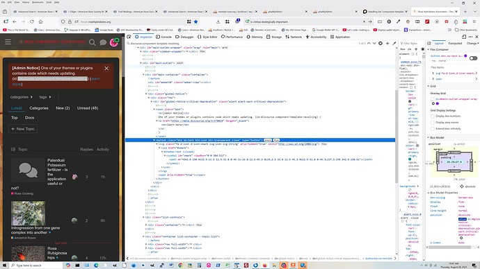

Qualche consiglio su come identificare il componente interessato quando non c’è un messaggio associato che ne riporti il nome? Ovvero, ricevo l’avviso dell’amministratore ma l’unica cosa che vedo nella console dello sviluppatore è il link esterno a questo thread. Non c’è alcun messaggio di DEPRECATION.

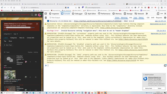

Puoi condividere uno screenshot del messaggio nella console? Dovrebbe dire “tried to lookup …”, dove … è il nome del componente.
Ho aggiunto alcune informazioni più utili al messaggio la scorsa settimana, che mostra un percorso più completo. Ma anche con la versione precedente del messaggio, dovrebbe essere possibile identificare il colpevole :occhi:
Se vai alla scheda console nella parte superiore degli strumenti per sviluppatori, dovresti vedere un messaggio giallo con maggiori informazioni.
Grazie!
:information_source: Discourse v3.6.0.beta1-dev — https://github.com/discourse/discourse/commits/7c34595144 — Ember v6.6.0 app.js:271:11
Errore DiscPage - Impostazione Discourse non valida “navigation menu”: deve essere impostata su “Header Dropdown”“
Dovrebbe esserci un messaggio giallo con informazioni sul problema di component-template-resolving. Ecco un esempio:
Tutti quei messaggi puntano a disc-page, che dovrà essere aggiornato dal suo proprietario. La cosa migliore è pubblicare nell’argomento per quel plugin:

Grazie per il tuo paziente aiuto David, posterò in quella discussione.
