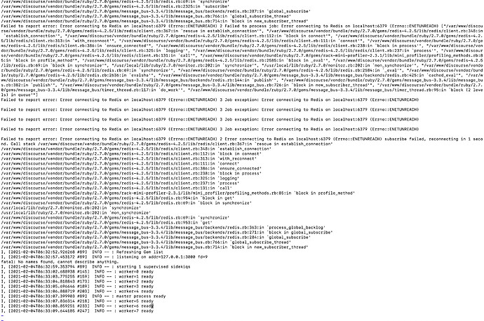

production.log :
Job exception: Error connecting to Redis on localhost:6379 (Errno::ENETUNREACH)
Error connecting to Redis on localhost:6379 (Errno::ENETUNREACH) subscribe failed, reconnecting in 1 second. Call stack /var/www/discourse/vendor/bundle/ruby/2.7.0/gems/redis-4.2.5/lib/redis/client.rb:367:in `rescue in establish_connection'
Des messages similaires apparaissent dans unicorn.stderr.log et unicorn.stdout.log.

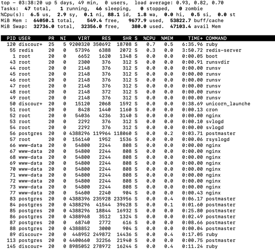

En entrant dans le conteneur et en exécutant redis-cli ping, je reçois un PONG. Redis est en cours d’exécution sur le serveur (mais pas dans les conteneurs individuels - bien que cela ait toujours été le cas, à ma connaissance).

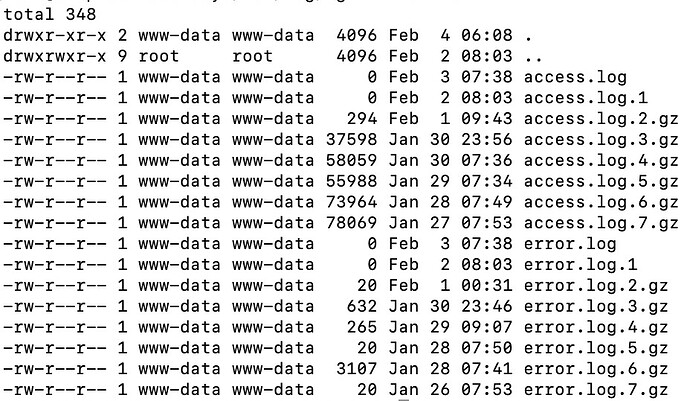

Les journaux nginx à l’intérieur des conteneurs d’application devraient pouvoir confirmer que les requêtes parviennent bien à l’application. Pouvez-vous les vérifier ? nginx dans le conteneur fait office de proxy pour les requêtes vers 127.0.0.1:3000, ce qui correspond au processus unicorn.

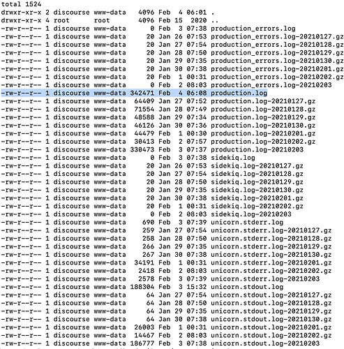

En examinant /var/log/nginx et /shared/log/rails, rien ne ressort vraiment. En fait, aucun des fichiers de journalisation n’a été mis à jour aujourd’hui (le 4), à l’exception de /shared/log/rails/production.log, qui ne contient que quelques tâches comme celle-ci :
Journaux Rails :
Journaux Nginx :

En fait, je viens de regarder à nouveau (ce qui précède datait d’hier soir) et il y en a maintenant dans :
unicorn.stderr.log
(Désolé, cela ne me permet pas de copier le texte)
Aucun des logs nginx n’a été modifié aujourd’hui, bien que le dernier log du 30 janvier indique 7 : limiting requests by zone “flood” client: my.ip.address, POST /mini-profiler-resources type error.

En examinant les journaux et en relisant vos réponses précédentes, il semble que l’application tente d’accéder à Redis sur localhost:6379 à l’intérieur du conteneur. Redis semble bien démarrer, mais pour une raison inconnue, la connexion échoue (c’est déroutant). Il est possible que ces messages d’erreur proviennent du moment où message_bus tente de se connecter avant que Redis ne démarre, ou après qu’il s’arrête en cas de redémarrage.
Vous avez mentionné que Redis est en cours d’exécution sur le serveur mais pas dans les conteneurs individuels — pourriez-vous préciser cela ?
Avec cette configuration, Redis s’exécutera à l’intérieur du conteneur (comme vous pouvez le constater dans la sortie des journaux Docker).
Par ailleurs, lorsque vous accédez à l’URL du site qui ne fonctionne pas, qu’apparaît-il dans vos journaux nginx ? error.log devrait être vide, tandis que access.log devrait contenir diverses requêtes HTTP. Nous essayons simplement de déterminer à quel moment exactement quelque chose échoue.
Désolé, j’ai confondu les choses. Redis fonctionne en réalité dans chaque conteneur, ce qui a été vérifié en exécutant ces commandes directement sur le serveur, puis dans chacun des trois conteneurs Discourse, avec le même résultat pour chacun :

Il est vide et rien n’a été écrit dans ce répertoire aujourd’hui :
drwxr-xr-x 2 www-data www-data  4096 Feb  4 21:26 .
drwxrwxr-x 9 root     root      4096 Feb  2 08:03 ..
-rw-r--r-- 1 www-data www-data     0 Feb  3 07:38 access.log
-rw-r--r-- 1 www-data www-data     0 Feb  2 08:03 access.log.1
-rw-r--r-- 1 www-data www-data   294 Feb  1 09:43 access.log.2.gz
-rw-r--r-- 1 www-data www-data 37598 Jan 30 23:56 access.log.3.gz
-rw-r--r-- 1 www-data www-data 58059 Jan 30 07:36 access.log.4.gz
-rw-r--r-- 1 www-data www-data 55988 Jan 29 07:34 access.log.5.gz
-rw-r--r-- 1 www-data www-data 73964 Jan 28 07:49 access.log.6.gz
-rw-r--r-- 1 www-data www-data 78069 Jan 27 07:53 access.log.7.gz
-rw-r--r-- 1 www-data www-data     0 Feb  3 07:38 error.log
-rw-r--r-- 1 www-data www-data     0 Feb  2 08:03 error.log.1
-rw-r--r-- 1 www-data www-data    20 Feb  1 00:31 error.log.2.gz
-rw-r--r-- 1 www-data www-data   632 Jan 30 23:46 error.log.3.gz
-rw-r--r-- 1 www-data www-data   265 Jan 29 09:07 error.log.4.gz
-rw-r--r-- 1 www-data www-data    20 Jan 28 07:50 error.log.5.gz
-rw-r--r-- 1 www-data www-data  3107 Jan 28 07:41 error.log.6.gz
-rw-r--r-- 1 www-data www-data    20 Jan 26 07:53 error.log.7.gz
J’ai vérifié les journaux d’accès d’un autre conteneur et tout est correct, donc c’est uniquement celui-ci qui pose problème.
Il semble que HAProxy transmette la requête, mais que le conteneur ne puisse pas la traiter ou l’accepter — je me demande s’il y a quelque chose qui pourrait être réinitialisé là-bas ? (Ce à quoi j’aurais pensé que reconstruire le conteneur suffirait déjà ?)
